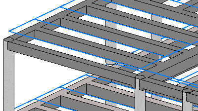

位置基準は、モデルのフレーム要素を修正する際に便利な参照ツールです。ビューに位置基準が常時表示されるように指定することができます。
[表示/グラフィックス]ダイアログで、[構造フレーム]モデル カテゴリを展開し、[位置基準]のグラフィックス表示の変更を選択し変更します。表示すると、複雑なフレーム結合の点を識別したり、モデル内の要素のオフセットを視覚化するための視覚的な参照として位置基準を使用できます。

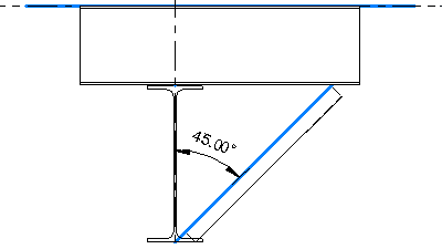

また、位置基準を注釈の参照として使用することもできます。
