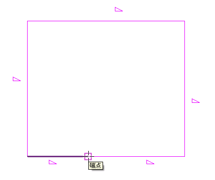

(勾配矢印)をクリックし、ドーマ セグメントの一方の端から中点に勾配矢印をスケッチします。
勾配矢印の正しいカーソル配置
