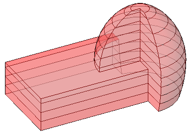

このようなタイプの解析を実行するには、定義したレベルに基づいてマスを分割するマス床を使用します。ソフトウェアでは、マス床ごとに、床面積、外部表面積、体積、周長が算出されます。この情報は、マス床のインスタンス プロパティに保存されます。これらの値は、集計表とタグに含めることができます。
