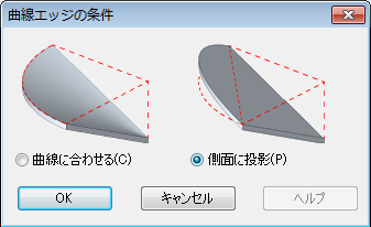

曲線状エッジの条件ツールは、曲線エッジ固有の拡張ツールです。これは、平面サーフェスをエッジに投影するか、または適合する曲線状サーフェスを床の曲線状エッジに投影するように設定します。
  1. 修正する形状編集された曲線状エッジ床を右クリックし、[プロパティ]を選択します。
  2. プロパティ パレットで、[構造床形状編集]の下にある[曲線エッジの条件]ボタンをクリックします。これにより、[曲線状エッジの条件]ダイアログが開きます。
  3. 波型のサーフェスには[曲線に合わせる]、平面サーフェスには[側面に投影]のいずれかを選択します。
  4. [OK]をクリックして条件を適用します。
  5. [適用]をクリックします。
