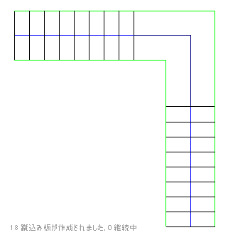

踊り場のある階段を作成するには
[階段]パネル
[階段]ドロップダウン
(スケッチによる階段)をクリックします。
[描画]パネル
既定では線分ツール
が選択されます。必要に応じて[描画]パネルで別のツールを選択します。

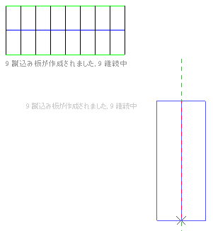

最初の階段経路: 蹴上げを 9 つ作成(残り 9 つ)
最初の階段経路に対して直角に配置された 2 番目の階段経路
踊り場が自動的に作成された、完成したスケッチ
階段経路を修正するには
描画ツールのいずれかを使用してスケッチした階段フットプリントを修正できます。
[モード]パネル
[描画]パネルをクリックし、適切な描画ツールを選択して変更を加えます。 次の図では、踊り場のスケッチは、[始点-終点、半径指定の円弧]描画ツールを使用して修正されました。
階段経路を修正する
踊り場が修正された、完成されたスケッチ
