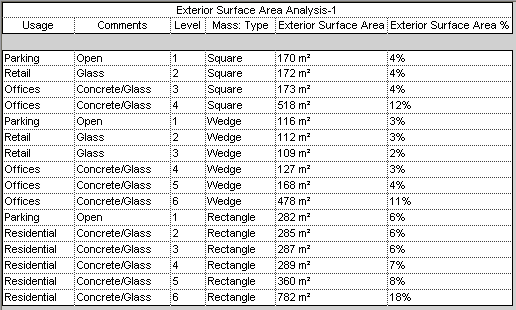

  5. 集計表で、マス床ごとに[使用法]列および[コメント]列に値を割り当てます。
    [コメント列]は、建物外面のマテリアルを示すのに使用します。並べ替えに使用できるように、このフィールドには一貫性のある値を設定します。

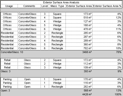

    次に、次のように([コメント]フィールドを使用して)外面のマテリアルで集計表を並べ替え、小計を計算します。
  6. プロパティ パレットで、集計表のプロパティにアクセスします。
  7. [並べ替え/グループ化]で[編集]をクリックします。
  8. [集計表プロパティ]ダイアログの[並べ替え/グループ化]タブで、次の操作を実行します。
    1. [並べ替え方法]で、次の項目を選択します。
      • コメント
      • 昇順
      • フッタ
      • タイトル、個数、および合計
      • 空白行
    2. [次の並べ替え方法]で、[使用法]と[昇順]を選択します。
    3. ダイアログの下の方で、次の項目を選択します。
      • 合計
      • タイトルと合計
      • 各インスタンスの内訳
  9. [書式]タブをクリックし、次の操作を実行します。
    1. [フィールド]リスト ボックスで、[外部表面積] を選択します。
    2. [位置合わせ]リスト ボックスで[右]を選択します。
    3. [合計を計算]チェック ボックスをオンにします。
    4. Exterior Surface Area % の書式を指定し、[フィールド]リスト ボックスで Exterior Surface Area % を選択します。[位置合わせ]リスト ボックスで[右]を選択します。[合計を計算]チェック ボックスをオンにします。
    5. (省略可能) [コメント]、[使用法]、[レベル]、[マス: タイプ]の書式を指定し、[フィールド]リスト ボックスでフィールド名を選択します。次に、[位置合わせ]リスト ボックスで[中心]を選択します。
  10. [OK]をクリックします。
集計表の行が指定内容で並べ替えられ、小計が計算されます。平方単位だけでなく、外部のマテリアルごとに地表面積のパーセンテージが表示されます。
