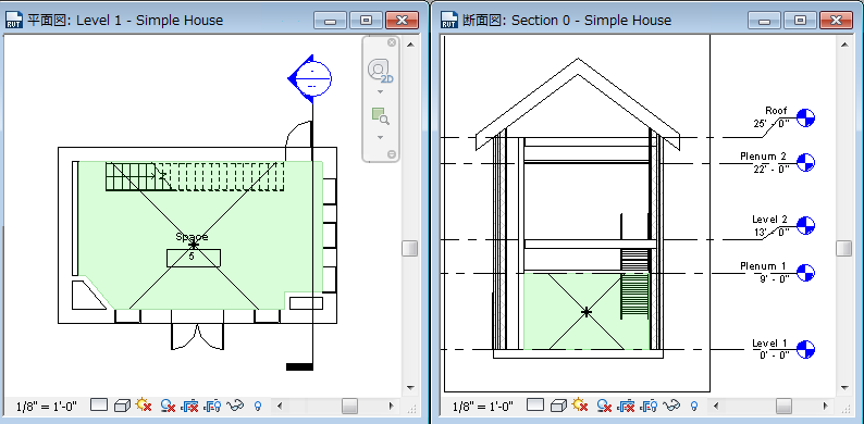

次に、断面図ビューを作成して配置したスペースを確認します。
既存の断面図ビューを使用できますが、断面線がスペースを配置するエリアと交差することを確認してください。次の例では、各レベルが 1 つのスペースで構成されているため、1 つの断面図ビューのみが必要です。設計の複雑性によっては、断面図ビューが追加で必要になる場合があります。
 注: スペースは立面図ビューには表示されません。
図のように、断面線がスペースを配置するエリアと交差するように断面を平面図に配置します。

- スペースを配置する断面図および平面図ビュー以外のすべてのビューを閉じ、キーボードで WT と入力して 2 つのビューを並べて表示します。
また、[表示]タブ
 [ウィンドウ]パネル
 [タイル]をクリックすることもできます。
- 断面図がアクティブになっている状態で、キーボードで VG と入力します。
- [表示/グラフィックス]ダイアログの[モデル カテゴリ]タブで、[スペース]までスクロール ダウンします。
- [スペース]を展開し、(参照十字を表示させる場合は)[内部]および[参照]を選択して[OK]をクリックします。
- 平面図ビューでこれを繰り返してスペースを表示します。

- 断面図ビューで、スペースの体積を表すシェーディングされたエリアが基準のレベルから上の天井レベルまで拘束されていること、およびシェーディングされていないエリア(空洞やシャフトなどによって引き起こされる)が存在しないことを確認します。これにより、精度の高い体積の計算を行うことができます。
ギャップ(左)および配管用溝(右下)にシェーディングされていないエリアが存在することに注目してください。これらを解決する必要があります。
- スペースが指定されたように拘束されていない場合は、断面図ビューで、スペースの上限が上のレベルに指定されていることを確認し、必要に応じてスペースを垂直に再定義します。
また、すべてのシェーディングされていないエリアを解決する必要があります。
