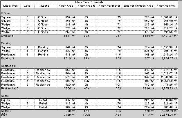

マス床を作成した後、マス床集計表を作成して用途を割り当てたり、設計を解析します。
マスの形状を変更すると、集計表にその変更が反映されます。

集計表が作図領域に表示されます。集計表に[使用法]フィールドを含めた場合は、集計表の各マス床に使用法を割り当てることができます。
