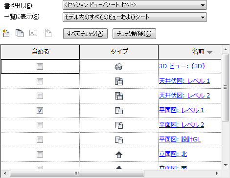

書き出しのためのビューとシート セットの作成について
モデルを書き出す場合、出力に含めるビューとシートのセットを作成できます。
さまざまな形式に書き出すときに、[<形式の種類> の書き出し]ダイアログで、出力するプロジェクト ビューとシートを指定します。次のツールを使用して、出力ファイルに含めるビューとシートを選択します。これらの選択したビューとシートは、後で使用するためにセットとして保存することができます。
