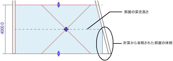

場合によっては、Revit LT が算出する部屋の体積に、部屋の一意のフィーチャが反映されないことがあります。
たとえば、部屋の境界要素が部屋の上側境界に届かない場合、その要素より上のスペースが部屋の体積に含められないことがあります。
たとえば、天井や屋根に到達しない壁や意匠柱の一部が部屋の境界として定義されている場合、Revit LT ではその要素より上のスペースは部屋の体積に含められません。次の断面図ビューでは、緑の柱が屋根に届いていないため、Revit LT ではそれより上の白いスペースを部屋体積の計算から除外します。
この状況を回避するには、要素の[部屋の境界]パラメータをオフにします(要素を選択し、プロパティ パレットで、[部屋の境界]パラメータをオフにします)。この場合、その要素(およびそれより上のスペース)の体積が部屋体積の計算に含められます。
勾配のある壁および定義した算定高さの組み合わせによっては、Revit LT で部屋の一部が体積の計算から除外される場合もあることに注意してください。
