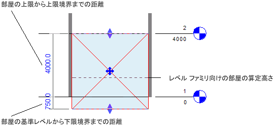

  1. 部屋が含まれている断面図ビューを開きます。
    断面図ビューでの部屋について」を参照してください。
  2. 高さを変更する部屋を選択します。
    部屋を選択する」を参照してください。
    Revit LT では、上下の矢印コントロールが表示されます。
  3. 部屋の上側境界または下側境界を変更するには、対応するコントロールを上または下に引っ張ります。
    Revit LT では、部屋の上限および基準レベルから上下の境界までの距離を示すため、リスニング寸法が表示されます。必要に応じて、値を直接入力できます。「リスニング寸法を使用する」を参照してください。
    部屋を横断する破線は、算定高さ、つまり Revit LT で部屋の面積と周長の計算に使用される高さを示しています。算定高さはレベルのタイプ パラメータです。「算定高さ」を参照してください。算定高さの破線は、断面図ビューで部屋を選択したときにのみ表示されます。
[面積と体積]オプションをオンにすると、部屋の境界は屋根、壁、スロープなど勾配のある要素に従います。[面積と体積]オプションをオフにすると、部屋の境界は勾配のある要素に従いません。
