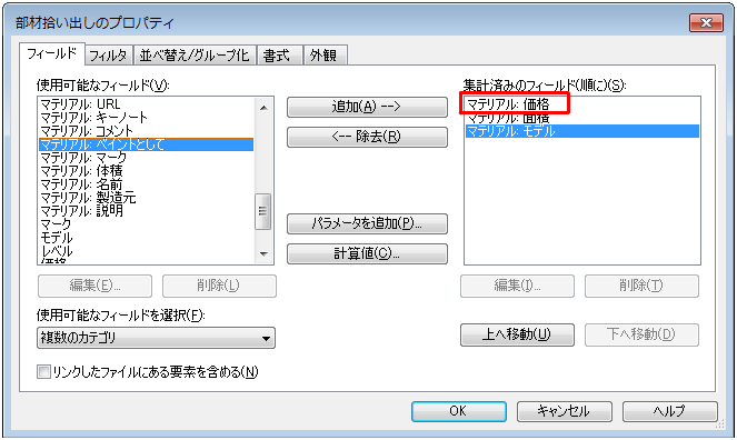

- 数量のレポートと集計では、ペイント ツールを使用して適用されたマテリアルは、ホスト オブジェクト要素のボディ マテリアルとして使用されているマテリアルと区別されます。
