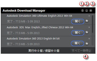

メイン ウィンドウのコントロール
制御 関数
1
ヘルプへのリンクや「使用許諾およびサービス契約」など、Autodesk DLM に関する情報が表示されます。
2012 ベータ 2
DLM を Windows のタスク バー(画面の右下コーナー)に最小化し、アクティブなダウンロードを続けます。
3
DLM を閉じて、アクティブなすべてのダウンロードを一時停止します。
4
アクティブなすべてのダウンロードを一時停止するか、[すべて再開]を選択して、停止したすべてのダウンロードを再開します。他のタスクでより多くのコンピュータ処理能力が必要な場合は、ダウンロードを一時停止すると便利です。
DLM を閉じて、中断したところから後でダウンロードを再開する場合は、[スタート]メニュー([スタート] > [すべてのプログラム] > [Autodesk] > [Autodesk Download Manager])から DLM を再起動します。DLM を起動したら、[すべて再開]をクリックします。ダウンロード容量が 700 MB 未満のときに DLM を閉じた場合は、ダウンロードが最初から再開されることがあります。
