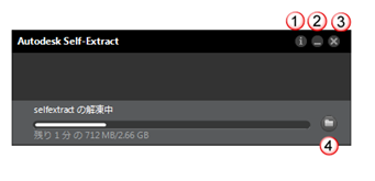

ファイルを解凍するには、すべての分割ファイルをダウンロードしてから .EXE ファイルをダブルクリックします。オートデスク製品の総ファイル サイズが 4 GB を超え、複数の .EXE ファイルでパッケージ化されている場合、解凍を開始するにはいずれかの分割ファイルをクリックします。1 回の操作ですべての分割ファイルが解凍されます。Self-Extract では、解凍されたファイルの保存先を確認するメッセージが表示され、保存先を変更することができます。ファイルの解凍中に、以下の図で示されているコントロールを使用できます。

コントロール 機能
1 Autodesk Self-Extract に関する情報を表示します。ヘルプへのリンクがあります。
2 Self-Extract を最小化して、Windows タスクバー(画面の右下)に格納します。アクティブな解凍は続行されます。
3 Self-Extract を終了して閉じます。
4 ファイルの解凍先フォルダのウィンドウを開きます。既定の場所は C:¥Autodesk です。
