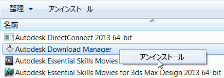

DLM と Akamai NetSession Interface をアンインストールする
  1. Windows の[スタート]メニュー [コントロール パネル] [プログラムのアンインストール]をクリックします。
  2. プログラムの一覧で、Autodesk Download Manager を右クリック [アンインストール]をクリックします。
  3. 同じプログラムの一覧で、Akamai NetSession Interface を右クリック [アンインストールと変更] [アンインストール]をクリックします。
