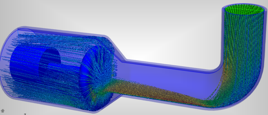

以下の例では、流れがバルブに入り、転回し、ポペットの圧力面にぶつかります。これらの粒子には質量は含まれず、流れの分布だけを表示しています:

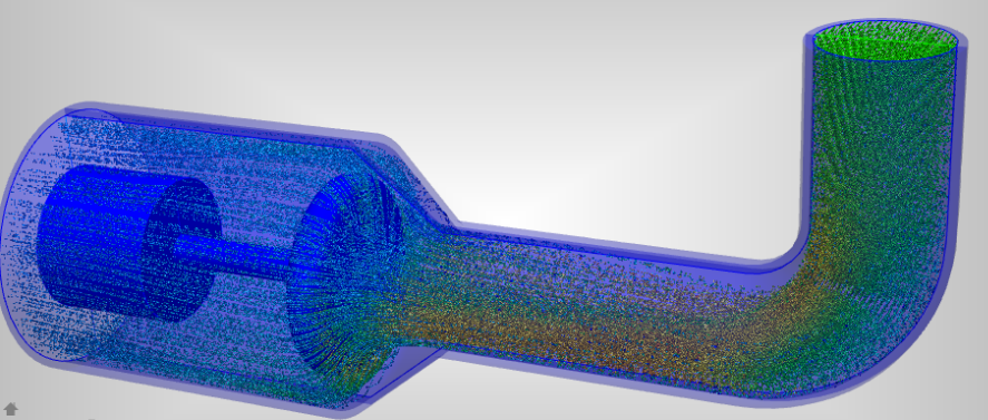

粒子追跡上に質量を適用すると、流れの中の粒子がベンドの外側とポペット面の一部にぶつかる様子が確認できます:

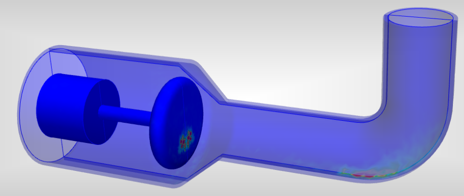

最も浸食の大きい領域は、エルボの外側半径とポペット面の下側です:
