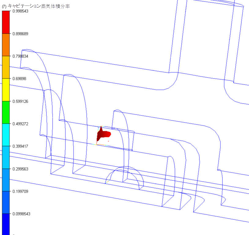

可視化
解析の実行後に、キャビテーション蒸気体積分率のプロットにより、キャビテーションが発生している領域を可視化します。この数は0~1の間を変化する小数で、1は100%の蒸気泡を示します。キャビテーションの場所を可視化する最も便利な方法は、等値面を使用する方法である。値を1(またはそれに近い値)にすると、キャビテーションが発生している領域を3次元で確認できます。
