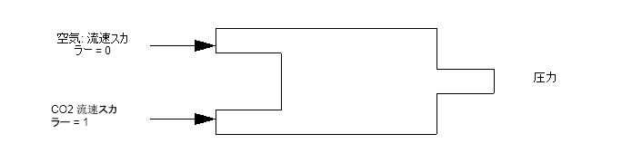

容器内の空気と二酸化炭素を混合するには、まず空気をスカラー値0で表し、二酸化炭素をスカラー値1で表すことを決定する(任意で)必要がある。
2つの流れは別々の流入口から流れ込み、混ざり合い、流出口から流れ出る。
空気の流入口の境界条件は流速(または流量)、スカラー条件は0である。二酸化炭素の流入口の境界条件は流速(または流量)、スカラー条件は1である。

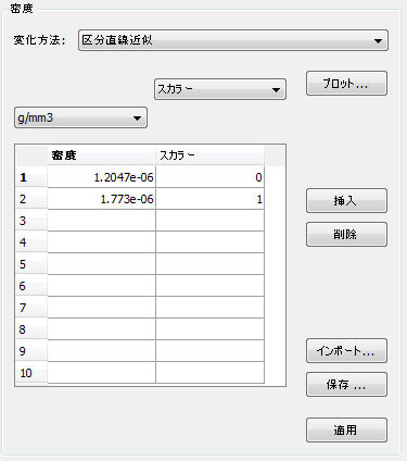

容器に1つの材料を指定し、密度をスカラー関数に変更します。区分直線近似変化方法が最適な変化方法である。空気の密度は 1.2047 e-6 g/mm3、二酸化炭素の密度は 1.773e-6 g/mm3 です。テーブルは下図のようになります。

材料を適用する前に、環境ダイアログの編集をクリックし、可変を選択します。材料物性値を変化させるには、これが必須です。
