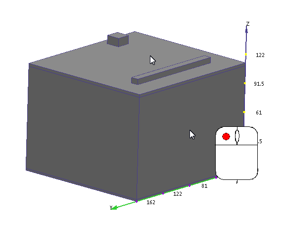

1. 壁と天井の両方の部品をクリックして選択します。

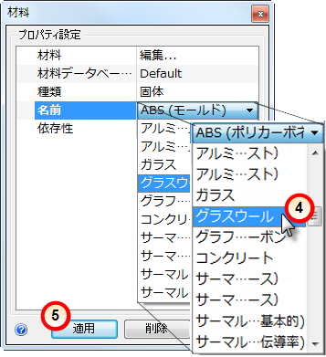

2. [材料]状況依存パネルで[編集]をクリックします。
3. [材料]クイック編集ダイアログで、材料の種類を選択します。
a. [種類]行で、右側の列をクリックします。
b. [固体]を選択します。
4. [名前]メニューで[グラス ウール]を選択します。
5. [適用]をクリックします。
次のような設定になっていることを確認します。

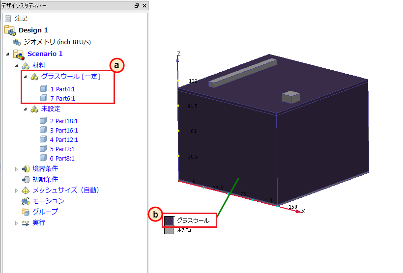

6. グラス ウールの材料が正しく割り当てられていることを確認するには、デザイン スタディ バーと部品の色付けを調べます。
a. デザイン スタディ バーで、[グラス ウール]の部分に対する材料割り当てを確認します。
b. 壁と天井の部分の色が、凡例の[グラス ウール]の色に対応している必要があります。
