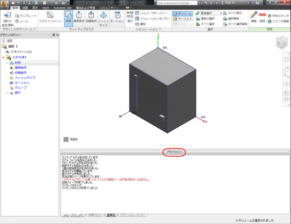

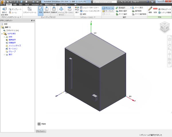

1. いくつかの追加の画面スペースを開くには、[アウトプット バー]ボタンをクリックしてアウトプット バーを折りたたみます。

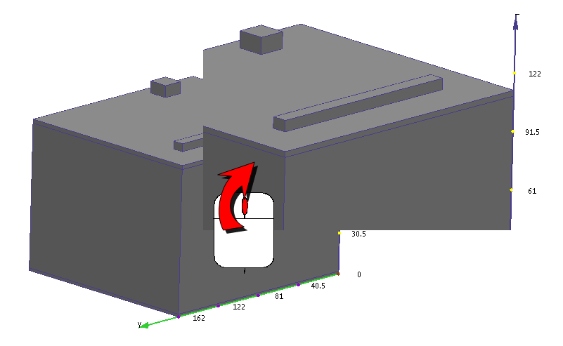

2. モデルを回転するには、[Shift]キーを押しながらマウスの中央ボタンをクリックして、マウスを移動します。

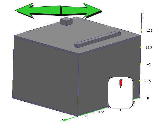

3. ズームするには、スクロール ホイールを回します。

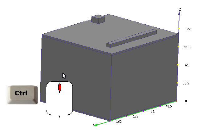

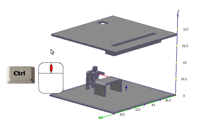

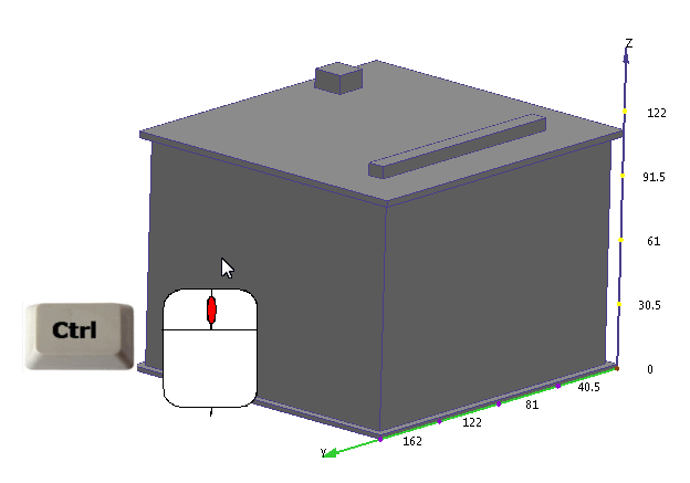

5. 内部のコンポーネントを表示するには、壁面部品を非表示にした後、空気部品を非表示にします。これを行うには、それぞれの上にカーソルを置き、[Ctrl]キーを押しながらマウスの中央ボタンをクリックします。
壁を非表示にします。
空気を非表示にします。
これで、内部のコンポーネントを表示できます。
