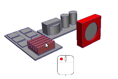

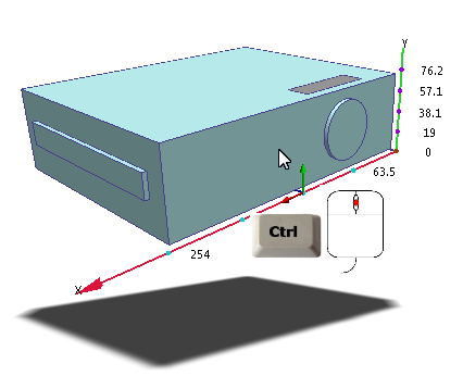

1. 開始するには、[Ctrl]キーを押しながらマウスの中ボタンをクリックして、空気部品を非表示にします。

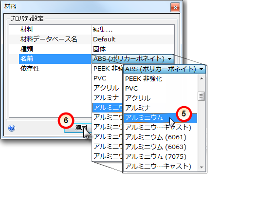

2. ヒート シンクをクリックして選択します。
3. [材料]状況依存パネルで[編集]をクリックします。
4. [材料]クイック編集ダイアログで、材料の種類を選択します。
5. [名前]メニューで、[アルミニウム]を選択します。
6. [適用]をクリックします。
次のような設定になっていることを確認します。

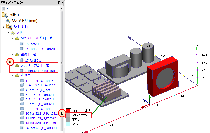

7. アルミニウム材料が適切に割り当てられていることを確認するには、デザイン スタディ バーと部品の色付けを調べます。
