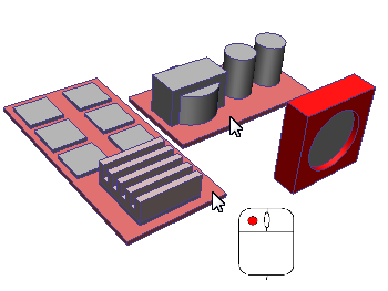

この手順では、2 つのプリント基板に PCB 材料を割り当てます。
1. 2 つの PCB をクリックして選択します。

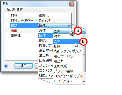

3. [材料]クイック編集ダイアログで、材料の種類を選択します。

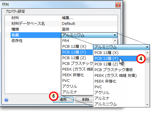

4. [名前]メニューから[PCB 12 層(Y)]を選択します。
5. [適用]をクリックします。
次のような設定になっていることを確認します。

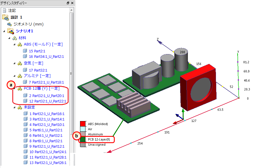

6. PCB 材料が正しく割り当てられていることを確認するには、デザイン スタディ バーと部品の色付けを調べます。
