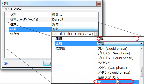

2. 流れボリュームをクリックして選択します。
3. [材料]状況依存パネルで[編集]をクリックします。
4. [材料]クイック編集ダイアログで、[種類][流体]で、[名前][水]であることを確認します。
5. [適用]をクリックします。

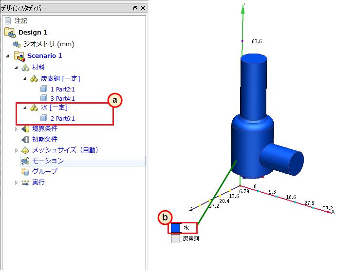

次のような設定になっていることを確認します。
6. 水材料が正しく割り当てられていることを確認するには、デザイン スタディ バーと部品の色付けを調べます。
