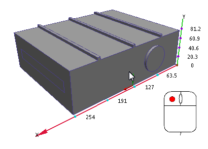

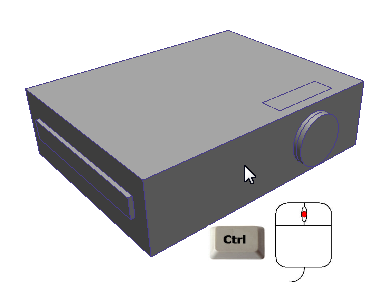

1. 筐体部品をクリックして選択します。

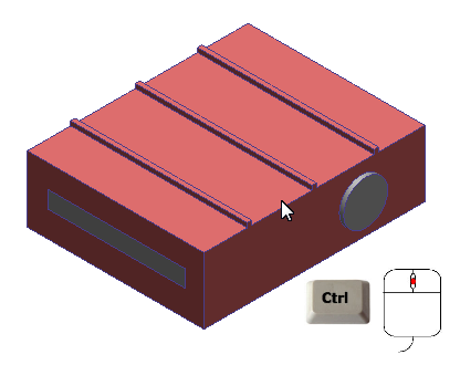

2. 筐体と空気の各部品で[Ctrl]を押しながらマウスの中央ボタンをクリックして、それらを非表示にします。

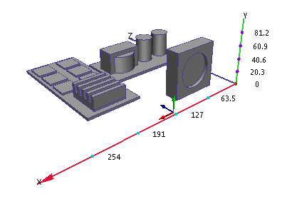

次のように表示されます。

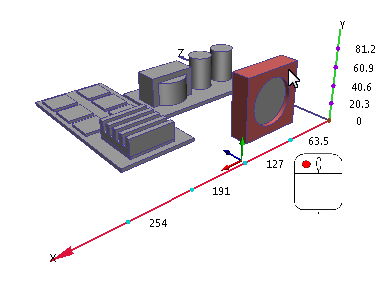

3. 冷却ファン ブラケットを選択します。

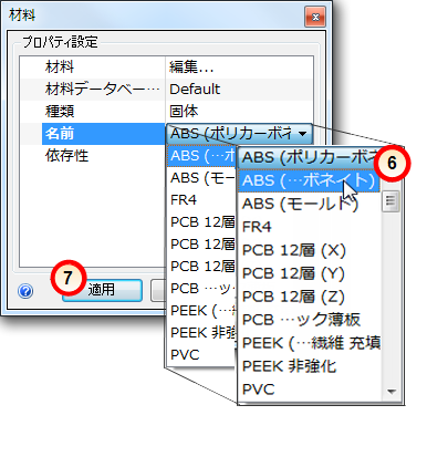

4. [材料]状況依存パネルで[編集]をクリックします。
5. [材料]クイック編集ダイアログで、材料の種類を選択します。
6. [名前]メニューから[ABS (モールド)]を選択します。
7. [適用]をクリックします。
次のような設定になっていることを確認します。

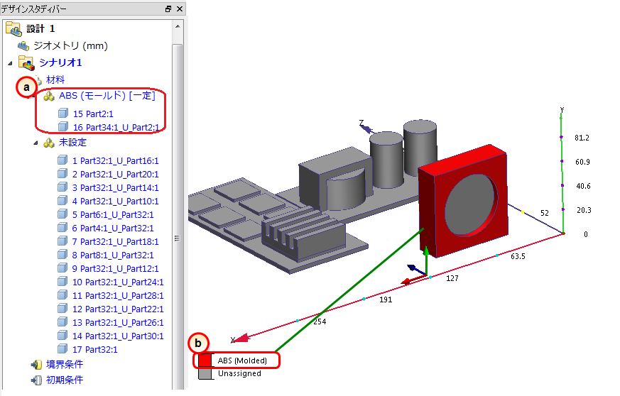

8. ABS 材料が正しく割り当てられていることを確認するには、デザイン スタディ バーと部品の色付けを調べます。
筐体部品を抑制解除すると(モデルの外側で[Ctrl]を押したままマウスの中央ボタンをクリック)、次のように表示にされます。
