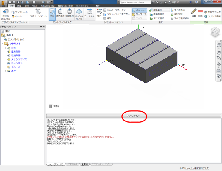

1. いくつかの追加の画面スペースを開くには、[アウトプット バー]ボタンをクリックしてアウトプット バーを折りたたみます。

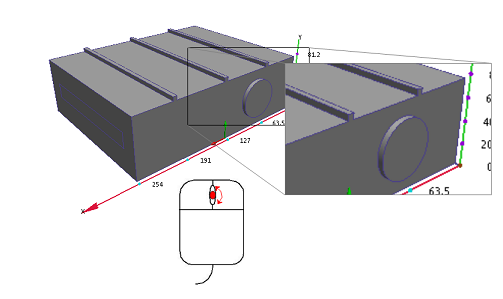

注: モデルのナビゲート(移動)方法は、基本的に、回転、ズーム、画面移動の 3 つです。

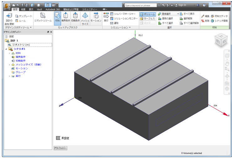

2. モデルを回転するには、[Shift]キーを押しながらマウスの中央ボタンをクリックして、マウスを移動します。
3. ズームするには、スクロール ホイールを回します。
4. 画面移動(移動)するには、マウスの中央ボタンを押したままマウスを移動します。
