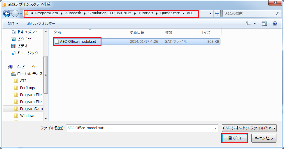

2. [新規デザイン スタディ]ダイアログで、[参照...]をクリックします。
3. C:¥ProgramData¥Autodesk¥Simulation CFD 2015¥Tutorials¥Quick Start¥AEC に移動して、AEC-Office-model.sat を選択します。[開く]をクリックします。

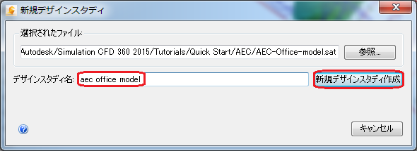

4. [新しいデザイン スタディ]ダイアログで、[デザイン スタディ名]に名前を入力し、[新規デザイン スタディ作成]をクリックします。

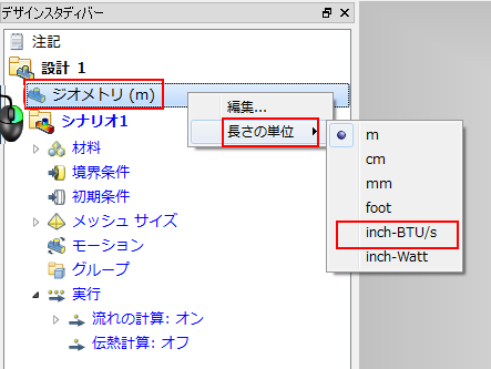

6. 読み込まれたジオメトリはメートル単位なので、インチ単位に変換する必要があります。これには、以下を行います:
次のようになっていることを確認します。

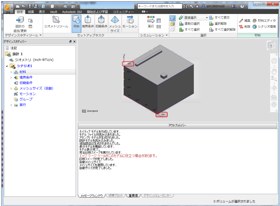

Autodesk® Simulation CFD が起動し、モデルが表示されています。軸上の寸法値に注目してください。
