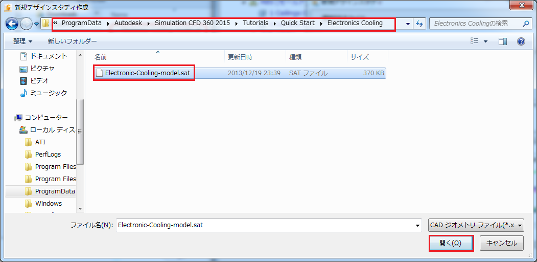

2. [新規デザイン スタディ]ダイアログで、[参照...]をクリックします。
3. C:¥ProgramData¥Autodesk¥Simulation CFD 2015¥Tutorials¥Quick Start¥Electronics Cooling に移動し、Electronic-Cooling-model.sat を選択します。[開く]をクリックします。
ProgramData フォルダが見つかりませんか?
ファイルブラウザウィンドウを開きます(スタートメニュー > コンピューター)
左上隅の整理 > フォルダーと検索のオプションをクリックします。
表示タブをクリックします。
隠しファイル、隠しフォルダー、および隠しドライブを表示するオプションを選択します。
OKボタンをクリックする。

C:¥ProgramData¥Autodesk¥Simulation CFD 360 2015¥Tutorials¥Quick Start¥Electronics Cooling に移動します。

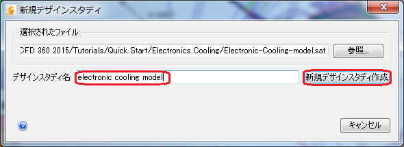

4. [新しいデザイン スタディ]ダイアログで、[デザイン スタディ名]に名前を入力し、[新規デザイン スタディ作成]をクリックします。

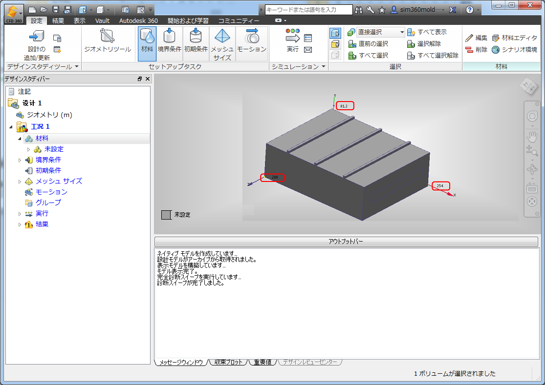

5. 読み込まれたジオメトリはメートル単位なので、これを mm 単位に変換する必要があります。これには、以下を行います:
次のようになっていることを確認します。
Autodesk Simulation CFD が起動し、モデルが表示されている。軸上の寸法値に注目してください。
