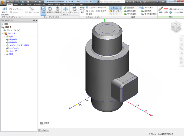

いくつかの基本的なテクニックから紹介します。

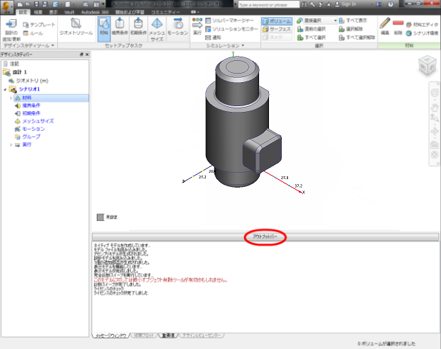

1. いくつかの追加の画面スペースを開くには、[アウトプット バー]ボタンをクリックしてアウトプット バーを折りたたみます。

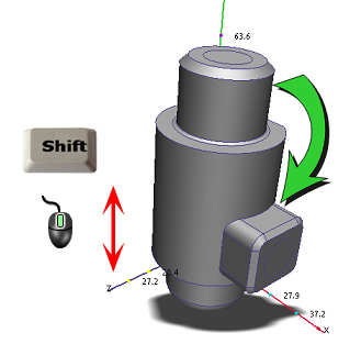

注: モデルの操作(移動)方法は、基本的に、回転、拡大と縮小、パンの 3 つです。
2. モデルを回転するには、[Shift]キーを押しながらマウスの中央ボタンをクリックして、マウスを移動します。

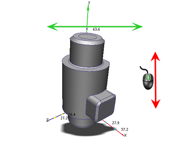

4. 画面移動(移動)するには、マウスの中央ボタンを押したままマウスを移動します。

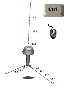

注: いくつかの手順で、内部の部品にアクセスするために、外側の部品を非表示にします。
5. オブジェクトを非表示にするには、オブジェクトにカーソルを置き、[Ctrl]キーを押しながらマウスの中央ボタンをクリックします。
もう 1 つの方法として、左クリックしてツールバーから[非表示]アイコンをクリックしても、部品を非表示にできます。
6. すべての部品を表示するには、グラフィックス ウィンドウ内で[Ctrl]キーを押しながら、マウスの中ボタンを使ってモデルではない領域をクリックします。
