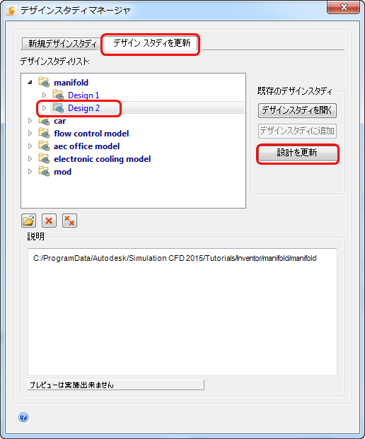

適切なツール ボタンまたはメニュー項目を使用して Autodesk Simulation CFD を起動します。
デザイン スタディ マネージャで、デザイン スタディの更新]タブをクリックし、デザイン スタディの新しい設計を選択します。
設計を更新ボタンをクリックします。
2番目の設計のジオメトリが更新されます。中央の出口が削除されているはずです。
デザインスタディバーで、ジオメトリブランチに表示されている単位がmmであることを確認します。必要に応じて修正します。
