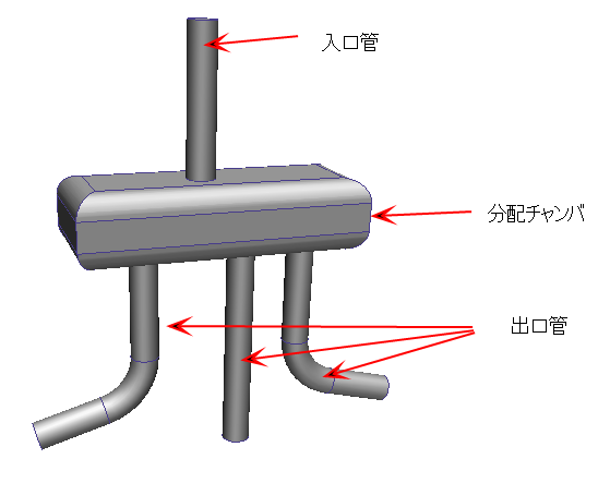

このチュートリアルでは、3 つの流出ポートを持つマニホールドを通る空気の流れ分布をシミュレートします。
ジオメトリは流入管、3つの流出管、および分配チャンバーから構成されます:
この演習の目標は、出口ポートの1つをとった場合の効果を理解することです。最初にシナリオを実行した後に、設計をクローン化し、CAD モデルから中央の流出口の管を削除し、分析結果の流れ分布を元の設計と比較します。
ここでは、流出口の影響を視覚化するためにデザイン レビュー センターを使用します。[重要値]テーブルを使用して、流量への影響を数量的に評価し、データをプロットします。
