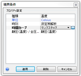

次のいずれかの方法で[境界条件]クイック編集ダイアログを開きます。
[種類] = [温度]
[単位] = ℃
[時間] = [非定常]

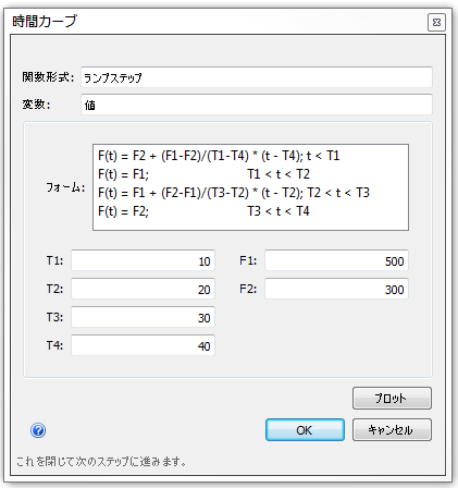

[時間カーブ] = [ランプ ステップ]
時間カーブダイアログで:
T1 = 10、T2 = 20、T3 = 30、T4 = 40
F1 = 500、F2 = 300
OKをクリックします。
適用をクリックします。
注: この設定によって、流入口温度は 500 ℃から 300 ℃まで変化します。
