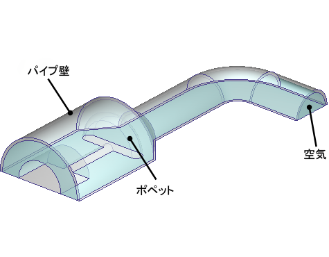

このチュートリアルでは、自動車の EGR バルブの定常流れと温度分布の時間履歴を計算します。バルブに流入する空気は一定しており、流入温度は時間とともに変化します。
解析ジオメトリは、外部パイプ壁とポペットバルブと空気の3つの部品から構成されています。
