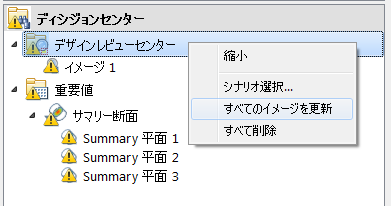

結果の比較を開始するには、クイックアクセスツールバーでディシジョンセンターをクリックします。
ディシジョンセンターで、デザインレビューセンターブランチを右クリックし、すべてのイメージを更新をクリックします。
アウトプットバーのデザインレビューセンタータブが表示されます:表示されていない場合、このタブをクリックします。

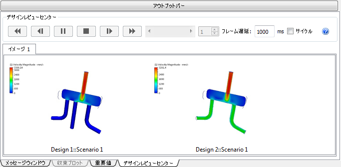

注: 各設計のサムネイル表示がアウトプット バーに表示されます。デフォルトで、最初のモデルがグラフィックスウィンドウに表示されます。

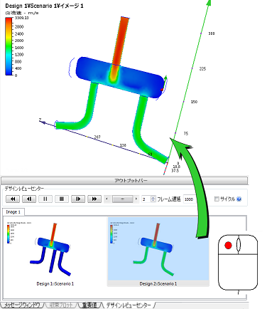

設計 2のサムネイルをクリックし、グラフィックスウィンドウにドラッグします:
デザインレビューセンターの動画操作機能を使用して、2つの設計を比較できます。

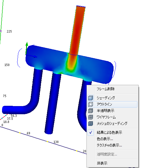

足の外観を変更するには、スライダーを動かすことにより、Design 1を表示してください。個別に足を右クリックし、アウトラインを選択します。
