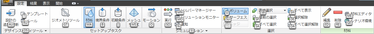

リボン、クイックアクセスツールバー、アプリケーションメニューを操作する別の方法は、キーボードを使用する方法です。キーボードのキーまたは複数のキーの組み合わせは、各コントロールに対応しています。
キーボードとコントロール間のマッピングは、キーのヒントと呼ばれます。キーのヒントを表示するには、キーボードのAltキーを押します。初めてこの操作を実行すると、アプリケーションメニューのボタン、クイックアクセスツールバーのコントロール、およびリボンタブ上にキーのヒントが表示されます。
リボンコントロールのキーのヒントを表示するには、タブのキーのヒントのいずれかを入力します。
キーボードを使用して任意のコマンドを呼び出すには、Altキーに続けてタブのキーを押し、次にコマンドのキーを押します。
例題
材料タスクがアクティブなときに材料クイック編集ダイアログを開くには、以下の順に押します。
