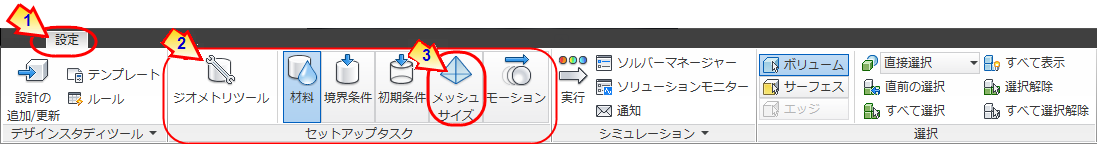

リボンコントロールは、ユーザ インタフェースの上部付近に表示されます。これらのコントロールは、シミュレーションのすべての段階で使用します。リボンは4つの独立したタブで構成され、それぞれのタブはパネルに分かれています。各パネルには、1つまたは複数の機能的に関連のあるコントロールがあります。一部のコントロールは、セットアップまたは結果固有のタスクをアクティブにします。これらのタスクは、そのタスクと関連付けられた、いくつかの利用頻度の高いコントロールを含む状況に応じたパネルを起動します。また、リボンにはいくつかのカスタマイズ可能な機能と "キーのヒント" と呼ばれるキーボードベースのコマンドのシステムがあります。
各リボンは、次の単純な階層構造で構成されています。
  1. タブ: リボンの最上位レベルの単位です。同じタブ内のコマンドはすべて用途の同じものであり、シミュレーション プロセスの特定の段階(設定および結果)をサポートするか、あるいは特定の目的(表示および開始)の達成に役立ちます。
  2. パネル: 密接に関連するコマンドのグループです。
  3. コマンド: リボンにある個々のコマンドです。コマンドは、ボタンやメニューなどの複数の形態を取ります。
Autodesk Simulation CFD ヘルプのすべてのトピックで、手順はリボンからの特定のコマンドを参照しています。分かりやすくするために、各参照はタブ名、パネル名、コマンド名の順に表示されます(タブ > パネル > コマンド)。
例えば、[設定]タブの[シミュレーション]パネルの[ソルバ マネージャ]は、次のように表現されます。
[設定](タブ) > [シミュレーション](パネル) > [ソルバ マネージャ]
