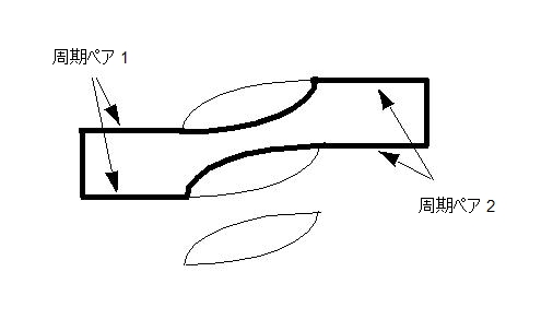

周期
周期境界条件(周期的な対称)は、軸流回転機械または遠心回転機械、あるいは繰り返されるフィーチャー(流路)のある非回転機械の単一流路のシミュレーション可能にします。
周期境界条件は、常にペアで指定されます。ペアに含まれる2つのメンバーは同じ流れ分布を持ち、形状的に似たものでなければなりません。
周期ペアは、繰返し装置の流入口と流出口に使用されます。
ペア1に周期境界条件を適用するには:
  1. ペア1の最初のサーフェスを選択します。
  2. ペア ID = 1、サイド ID = 1 を設定します。
  3. [適用]をクリックします。
  4. ペア1の2番目のサーフェスを選択します。
  5. ペア ID = 1、サイド ID = 2 を設定します。
  6. [適用]をクリックします。
残りのペアに対しても同じ手順を繰り返します。
周期境界条件は、複数の繰返しフィーチャーの影響を簡易化されたモデルに含めるために有用な方法です。ジオメトリが繰り返すため、各翼列間について、装置の上流部および下流部の流れは同じです。
