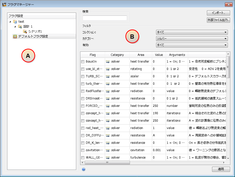

フラグマネージャーダイアログには、次の2つのパネルがあります。
- 左側には、Flag Settingsパネルが表示されています。このパネルには、どのフラグがデフォルトフラグとして選択されているか、またどのフラグがシナリオでアクティブかが示されます。
- 右側には、Flag Settingsパネルが表示されてます。これは全フラグのリストです。

- 全フラグのリストを表示します。そのためには、[フラグ設定]パネルで[デフォルト フラグ設定]をクリックします。
- 集合が存在しない場合は、新規集合...をクリックして集合を作成します。
- Flag Listでフラグ名を右クリックし、コレクションに追加をクリックします。リストから集合を選択します。
