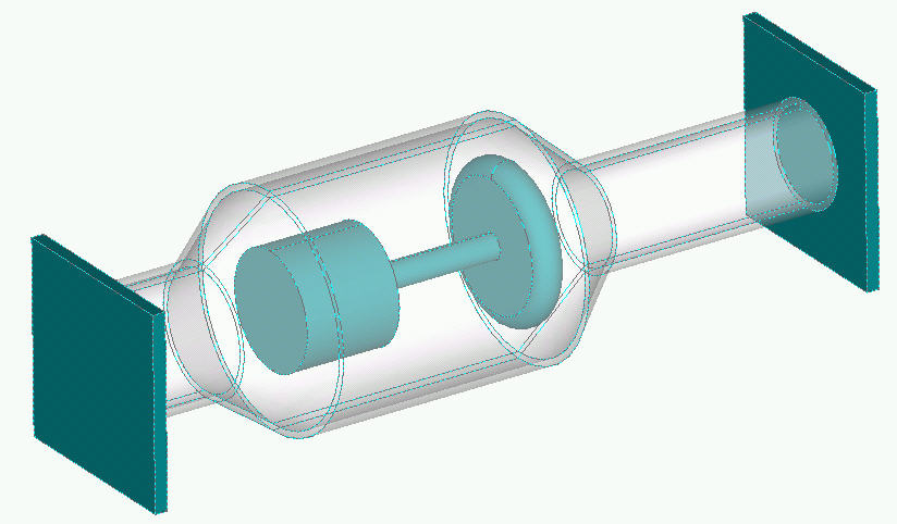

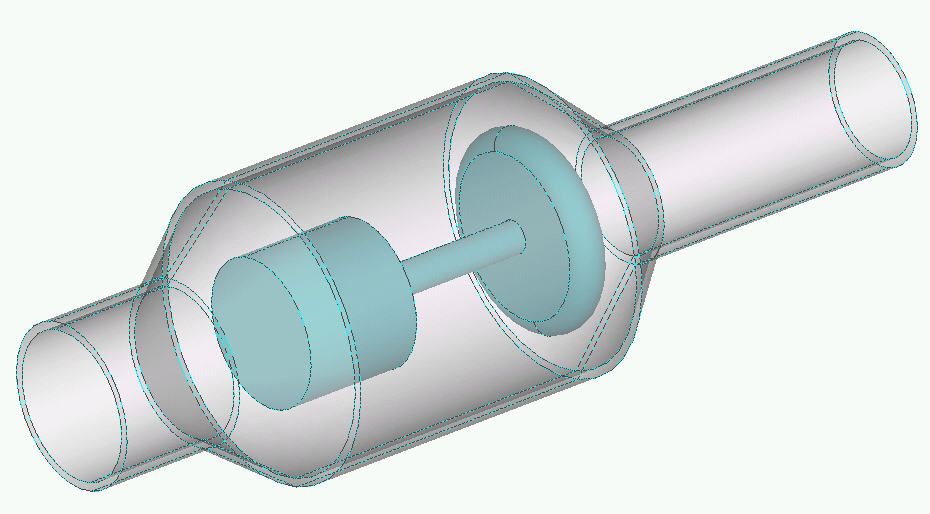

ステップ 1: パイプ ジオメトリ -- 物理的なソリッドのみが存在(パイプ壁とポペット バルブ):

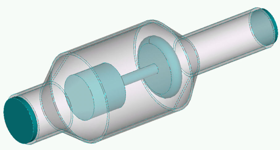

ステップ 2: 終端に新しく作成したボリュームのあるパイプ ジオメトリ(パイプ壁、ポペット バルブ、2 つのエンド キャップ)。エンドキャップは、パイプの内部半径カーブを押し出して作成されました。これによって、流れボリュームがわずかに増えますが、必要に応じてメッシュの生成時に除外できます。
注: Acisジオメトリに関しては、エンドキャップを終端より大きくすることを推奨します。以下の図にその例を示します:
ステップ 3: Autodesk Simulation CFD で読み込んだジオメトリ -- 流れのコアが自動的に作成されており、ハイライト表示されたボリュームとして表示されます。デザインスタディバーの材料ブランチには、現在5つの部品がリストアップされています。パイプ壁・ポペットバルブ・2つのエンドキャップ・流れボリュームです。

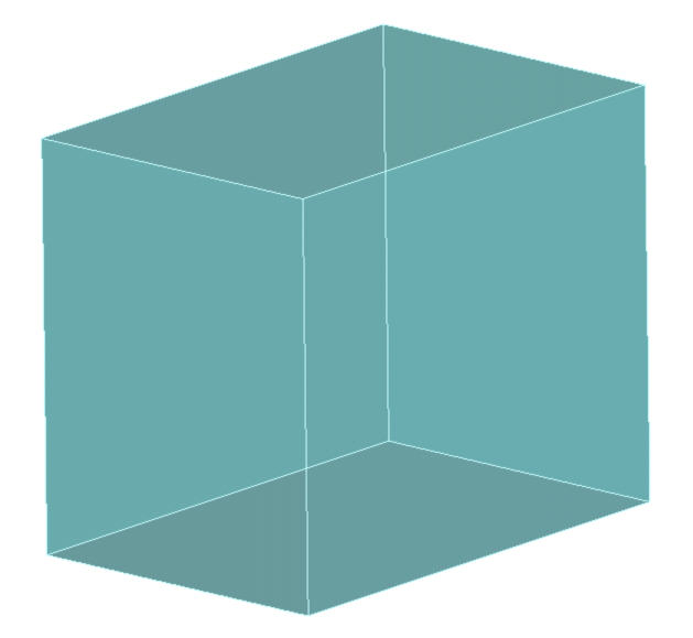

ステップ 1: 電子機器内の空気を表現する空の箱。

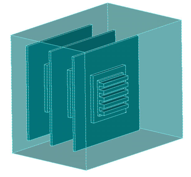

ステップ 2: 構成部品は箱の中の適切な位置に配置されます。
ステップ 3: このモデルを Autodesk Simulation CFD に読み込むと、ジオメトリの干渉をすべて除去するために、構成部品は空気部分から自動的にカットされます。接する部分すべての正確な接続性が自動的に保証されます。
この例では、CADシステムにおける空気ボリュームは単に箱であった。ジオメトリが Autodesk Simulation CFD によって読み込まれ、内部部品の空間が空気に切り込まれました。そのため、空気ボリュームを選択すると、内部曲線もハイライト表示されます。
