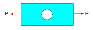

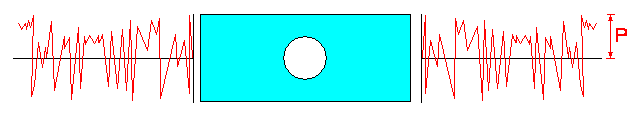

次の図に示す荷重を使用して線形静解析を実行し、応力を確認しました。
荷重 P は、静的一定荷重です。

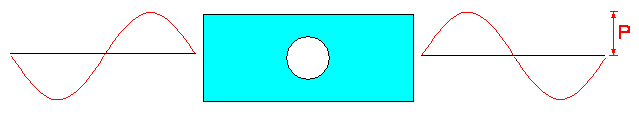

ただし、実際には、次の図に示すとおり、この荷重は何回でも適用および削除できます。必要な場合は、この周期イベントにおけるモデルの疲労パフォーマンスを評価します。
例:
または
これらの条件は、疲労解析ウィザードで簡単に作成できます。

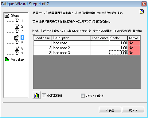

次のステップは、静的イベントに荷重履歴を適用する方法を示したものです。線形静的解析で、必須の荷重ケースの[荷重曲線]フィールドをクリックします。たとえば、荷重ケース 3 に対して荷重曲線を定義するには、[荷重曲線]列の 3 行目をクリックします。

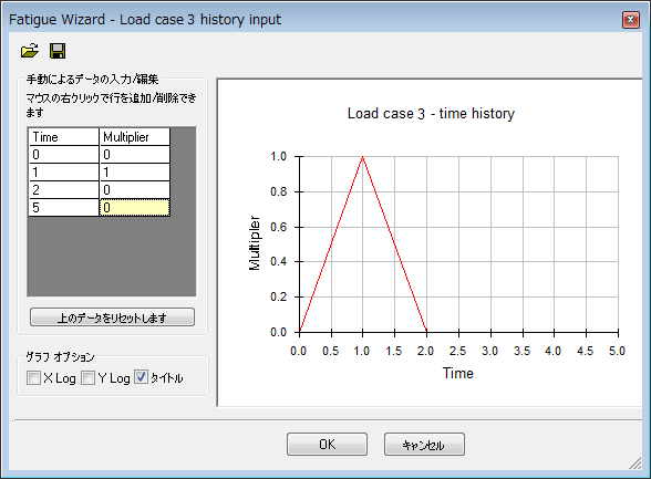

このフォームが表示されます。さまざまな手段で荷重曲線データを入力できます。
1 番目の方法では、フォームに荷重曲線データを直接入力します。[時間と乗数]テーブルに行を追加または削除するには、右クリックして目的のコマンドを選択します。

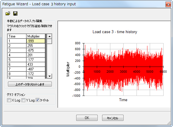

2 番目の入力方法では、*.CSV ファイル(カンマ区切り値)をインポートします。いくつかの曲線は、プログラムのインストールに含まれています。これらの曲線(*.CSV ファイル)は、Simulation Mechanical インストール フォルダ(通常、C:¥Program Files¥Autodesk¥Simulation 20xx)の ¥Addins¥Fatigue Wizardサブフォルダ内にあります。
次の例では、インポートされた CSV ファイル(...¥Addins¥Fatigue Wizard フォルダの「SAE test data bracket.csv」)を示しています。
注: また、手動で定義した荷重曲線を *.CSV ファイルとして保存して、後の疲労解析で使用できます。そのため、頻繁に使用する曲線を一度定義するだけで済みます。

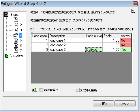

荷重曲線データをフォームに入力またはインポートして、データを受け入れると、メインの「ステップ 4」のフォームに戻ります。フォームが更新され、荷重曲線データが入力され、この荷重ケースに割り当てられていることが示されます。この場合、荷重ケース 3 の荷重曲線は、「定義済み」で「アクティブ」です。
必要に応じて、荷重ケースに定義した荷重曲線データを、その荷重ケースを非アクティブにすることで疲労計算から除去できます。[アクティブ]セルをクリックして、そのステータスを切り替えます。
荷重曲線データを調整できます。 [スカラー]セルに乗数(既定により 1.00 に設定)を入力します。
ヒント: 多数の荷重ケースを「オン」にする場合は、[アクティブ]列のタイトルを押して、すべての荷重ケースを切り替えることもできます。

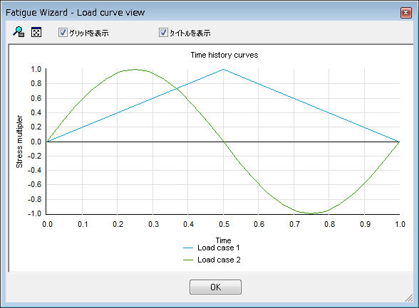

疲労解析で必要とされる各荷重ケースのステップについては、前述の説明に従ってください。各荷重ケースに適用する荷重履歴には、同じポイント番号を設定する必要はありませんが、すべての開始および終了が同じ「時間」の値でなければなりません。そうでない場合は、疲労解析ウィザードによって警告されます。
荷重履歴を各荷重ケースに割り当てたら、各荷重ケースに乗数を割り当てることができます。[アクティブ]セルをクリックして、個別の荷重ケースをオン/オフにできます。
すべての荷重ケースを単一のグラフに表示するには、[すべての荷重曲線を表示]ボタンを押します( )。表示で、すべての曲線が同じ時間に開始および終了することを確認します。
