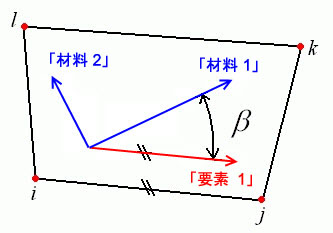

[材料軸]:
材料特性が直交性材料の材料軸に関して入力され、[要素定義]ダイアログの[一般]タブの[材料軸方向]セクションを使用して、材料軸を要素軸(または全体参照)から定義できます。(複合材料の材料特性は、以下に説明するとおりレイヤ軸に関して入力されます。)
すべての場合において、材料軸 3 は要素に対して垂直となり、要素軸 3 と同じ方向になります。
膜要素の材料軸の向きを設定する際に使用する方法とは関係なく、[面内の回転角]フィールドを使用して、軸 3 周囲の指定角度で材料軸を回転させることができます。回転は軸 3 を中心にした右手の法則に従います。図 4 を参照してください。
図 4: 材料軸方向の回転角度定義
材料軸を設定する[要素]法は、角度 β が要素 1 軸から計測される状況において示されます。

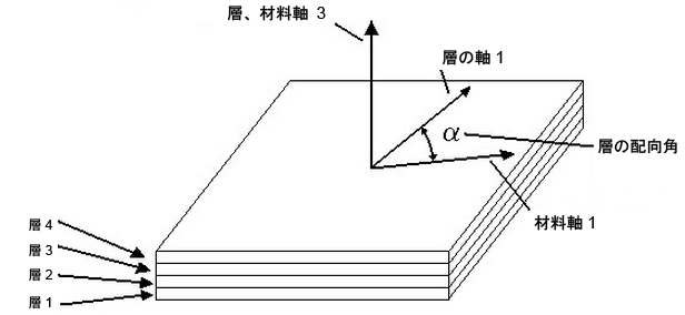

レイヤ軸:
複合材料の場合、積レイヤの各レイヤには、一組のローカル軸があります。レイヤ 1 軸は、個別のレイヤのファイバーに沿った軸です。レイヤ 2 軸は、個別のレイヤのファイバーに対して垂直、かつ要素の平面にある軸です。レイヤ 3 軸は、要素に対して垂直であり、このためローカル要素軸 c に対して平行な軸です。(レイヤ軸と要素軸の混乱を避けるために、要素軸は複合材料で使用されているときには多くの場合において a-b-c と呼ばれます。軸 1-2-3 はファイバーの向きを定義するものです。)図 5 および 6 を参照してください。
図 5: 積層シークエンス順序
ユーザにより、[複合材の積レイヤシークエンス]テーブルの[方位角]を使用して、各レイヤの角度が入力されます。軸 3 は要素の基準座標により制御されます。
図 6: 要素、材料、およびレイヤ軸の別の描写
要素軸 a-b-c は、要素の基準座標および要素の ij 辺を基づきます。材料軸 x-y-z は、要素軸から角度 β で回転します。要素軸および材料軸は、スタック内のすべてのレイヤで同一です。レイヤまたはファイバー軸 1-2-3 は材料軸から特定の角度で回転し、スタック内の各薄レイヤにつき異なる角度となります。
