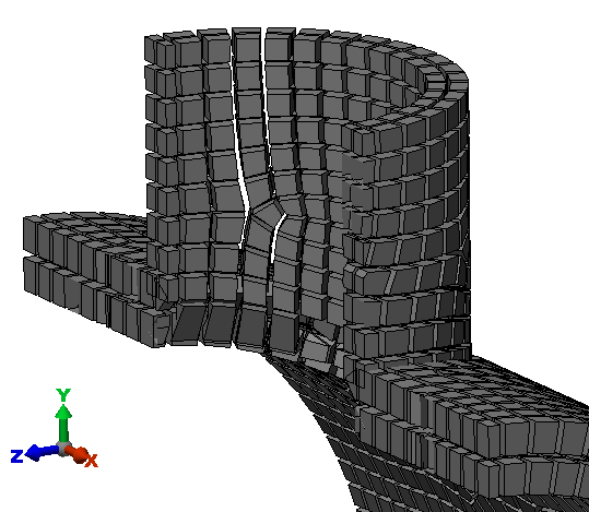

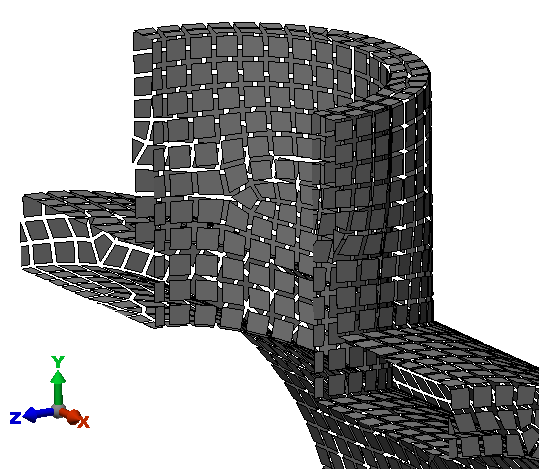

3 つのメッシュ タイプ(ソリッド、中立面、プレート/シェル )の違いを、次に示す 2 つの交差するパイプの図で説明します。図には、半分にスライスしたモデルを示しています。要素はその全体を表示するために縮小されています。
次の例では、同じ CAD パーツ データを基に 3 つのメッシュ タイプ設定に対するメッシュ作成操作の違いについて説明します。
[ソリッド メッシュ]: CAD モデルの内側サーフェスと外側サーフェスの間の体積をブリック要素で満します。厚さは入力する必要はありません。メッシュに基づきます。
[中立面メッシュ]: CAD モデルの内側サーフェスと外側サーフェスを中立面の場所に折りたたんで配置します。メッシュは中立面に作成されます。ソリッドの厚さは、要素の厚さに数値([要素定義])を指定することで表します。(要素には、プレート要素または膜要素など、すべての領域要素タイプのいずれかを指定できます。)
