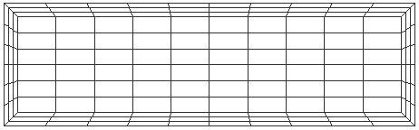

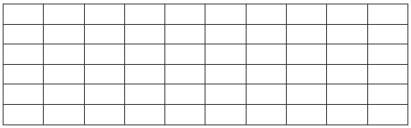

既定では、このオプションにより、すべての表面で境界レイヤのメッシュが生成されます。この要素の薄いレイヤでは、流体が薄い要素のレイヤに通常移動し、通常サイズの要素に入る場合、流体解析で収束の問題が発生する場合があります。こうした状況は、モデルの次の場所で発生します。
こうした状況で、境界レイヤのメッシュが必要ない面を選択し、右クリックして、[境界レイヤから除く]を選択します。つまり、境界レイヤメッシュは、実際の壁の実に作成されます。次の図は、パイプ内のメッシュの断面を表したものです。
