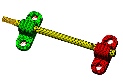

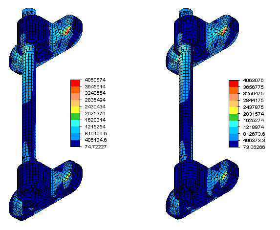

図 1 は、3 つのパーツで構成される CAD アセンブリのサーフェス ジオメトリを示しています。このサーフェスメッシュは、比較的大きな 0.00207 微細孔体積分率という結果になっています。このモデルおよびその比較対象である完全に塗つぶされたモデルに対して、線形材料による静解析および固有値解析が実行されています。図 2 は、両方のモデルでどのようにして相似する応力結果が得られたかを示しています。最初の 5 つの固有周波数を取得するためにモーダル解析が使用されており、表 1 では、両方のモデルでは解法でエンジニア上の大きな相違がないことが再び示されています。
図 1: 2 つのブラケットに接続された円形の棒の 3 パーツアセンブリの FEA モデル(メッシュを含む)。ブラケットは、境界条件を使用して、フラットの終端(下側にある赤い 3 角形)にある穴のエッジに固定されています。線形材料による静解析では、棒の一方の終端に 5.0 x 108 ダインのサーフェス荷重が適用されています。
図 2: 2 つのブラケットに接続された円形の棒の 3 パーツアセンブリの線形材料による静解析から得られたミーゼス応力の分布。左側の図は微細孔のないモデルを示し、右側の図は微細孔を含むモデルを示しています。後者では、前者よりも 0.31% 大きい最大応力が予測されています。

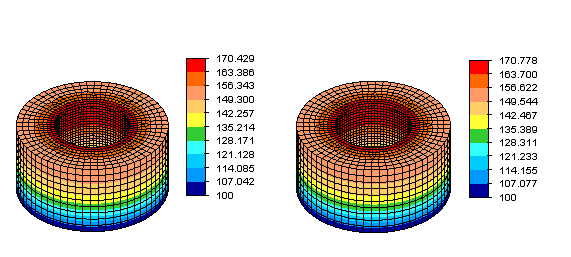

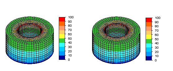

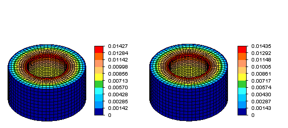

図 3 は、微細孔を含む/含まないリングの単一パーツモデルの定常熱伝導解析の結果を示しています。微細孔は、より典型的な 0.00046 体積分率という結果になっています。線形材料による静解析の場合と同様、両方のバージョンのモデルでは非常に相似する結果が生じています。図 4 は、2 つのバージョンのリング モデルに Autodesk Simulation の メカニカル イベント シミュレーション(MES)を使用して得られた変位結果を示しています。非線形 FEA でも、微細孔の存在が結果に大きな影響を及ぼしていません。最後に図 5 は、2 つのバージョンのリング モデルに Autodesk Simulation の静電電流と電圧解析を使用して得られた電圧結果を示しています。 静電気と熱解析間の基準となる相似点から予想できるとおり、微細孔の存在は結果に対してごくわずかな影響しか及ぼしていません。
図 3: 基礎が 100 °F に維持され、内面に 0.642 BTU/(sec in2)の熱流束が適用されたリング モデルに対する定常熱伝導解析から得られた温度分布。左側の図は微細孔のないモデルを示し、右側の図は微細孔を含むモデルを示しています。後者では、前者よりも華氏 0.349 度高い最大温度が予測されています。
図 4: 固定された外面を持ち、内面に最大 100 lb/in2 秒に達する時間比例の圧力が適用されたリング モデルに対するメカニカル イベント シミュレーション(MES)から得られた変位の大きさの分布。結果は、0.1 秒イベントの終わりです。左側の図は微細孔のないモデルを示し、右側の図は微細孔を含むモデルを示しています。後者では、前者よりも 0.56% 大きい最大節点変位が予測されています。
図 5: 上面の内部エッジに 100V の電圧、および外面の外側エッジに 0 V の電圧が適用されたリングモデルに対する静電電流と電圧解析から得られた電圧分布。左側の図は微細孔のないモデルを示し、右側の図は微細孔を含むモデルを示しています。外側上部のエッジの最大電圧の比較では、2 つのモデルに 0.02% の違いがあることが示されています。
