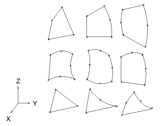

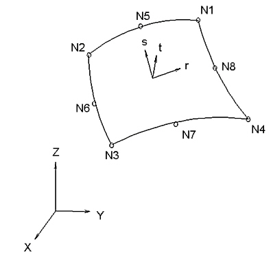

シェル要素
シェル要素は、3D オリエンテーションにおける 4 から 8 節点のアイソパラメトリック 4 辺形、または 3 から 6 節点の 3 角形要素です。4 節点の要素では、面外の曲げが発生してるモデルの収束変位および応力を提供するために、8 節点の要素に比べ、非常に細やかなメッシュが必要になります。図 1 は、典型的なシェル要素をいくつか示しています。
一般および共回転のシェル要素は、Ahmad、Iron および Zienkiewicz に基づき形成され、その後に Bathe および Balourchi によってリファインされます。厚肉および薄肉シェル両方の問題をモデル化する際に適用できます。また、厚さの変数を含む二重に曲げられたシェルのジオメトリは、このシェル要素を使用して正確に記述することができます。
図 1: サンプルの 3D シェル要素
図 2: 典型的なシェル要素

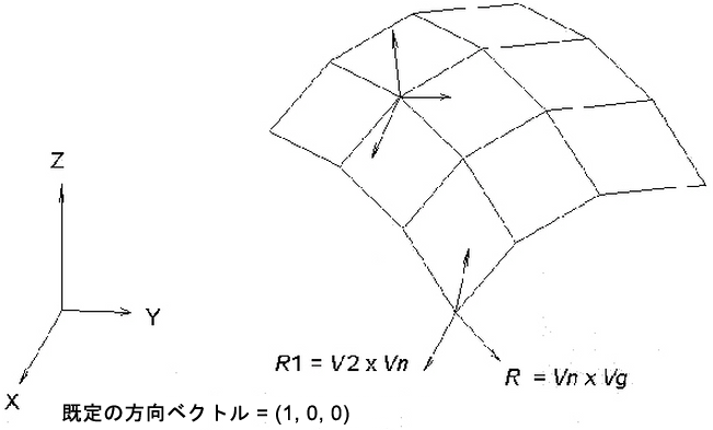

各節点の回転 R1 および R2 方向は、次に示すとおり、法線ベクトル Vn と方向ベクトルのクロス積によって決定します。図 3 を参照してください(V1 および V2 はそれぞれ R1 および R2 回転方向に沿った単位ベクトルです)。
R1 = V2 x Vn
R2 = Vn x Vg
既定の方向ベクトル Vg は (1,0,0) です。すなわち、R1 軸は実際にはシェル サーフェス上への方向ベクトル Vg の投影です。R2 軸は、このシェル サーフェス上に存在しますが、R1 および法線ベクトル Vn に対して直交です。図 3 は、既定の方向ベクトル(1,0,0)を使用した R1 および R2 の方向を示しています。

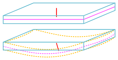

薄肉シェル理論では、要素法線はシェルの基準サーフェスに対して直交した状態が維持されます。これを Kirchhoff 拘束と呼びます。これをグラフィカルに示したのが次の図です。赤い線は要素法線を表し、マゼンタの線は中立面(基準サーフェス)のエッジです。
