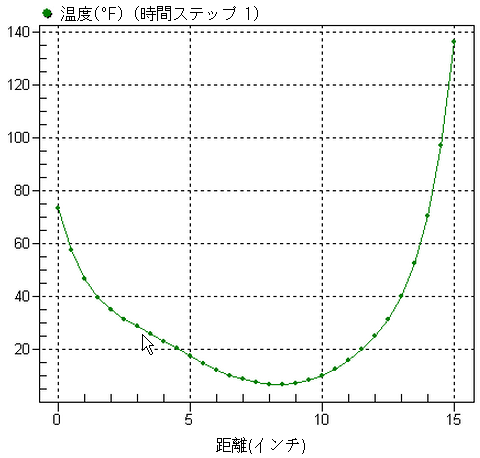

さらに、モデル全体における節点のラインまたはパスに沿った結果もグラフ化できます。(図 2 参照) 例えば、耐火性の壁の厚さにおける温度をグラフ化できます。選択した節点間の距離は、垂直軸上の値です。
図 2: パスに沿った結果のグラフ例
モデルのエッジに沿った温度がグラフ化されています。パス プロットは、時間の 1 つのインスタンスを対象としています(この例の時間ステップ 1)。

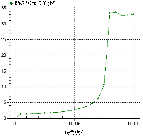

モデルの適用荷重は、時間または荷重ケースに対してグラフ化することもできます。これは、ユーザによって適用された荷重が結果に基づいた計算である場合において、荷重ベースの結果に対して使用すると便利です。(図 3 参照) (注意: 静的応力のいくつかの荷重は期待どおりにグラフ化されません。これは、節点力など、いくつかの荷重は、1 つの荷重ケースだけに適用されるからです。異なる複数の荷重ケースには、同一の節点に適用された節点力がありますが、選択項目が異なるためです。)
図 3: 適用荷重-時間のグラフ例
2 つの磁石の力は、それらのサポート構造が互いの方向へ傾くと増加します。磁石の接触は、0.0008 秒で発生します。

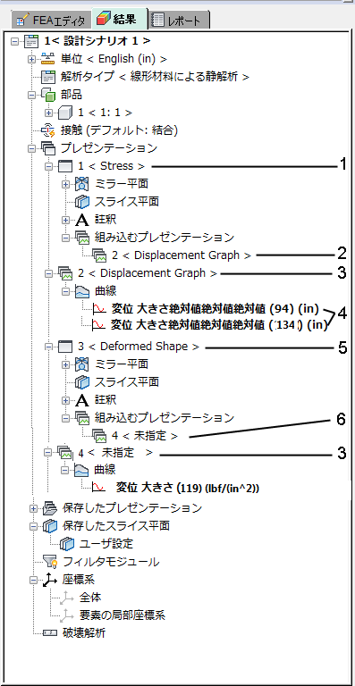

また、新規グラフのツリー表示での見出しは、[プレゼンテーション]見出しに表示されます。図 4 を参照してください。
ヒント: グラフは、結果環境における単なるウィンドウであることに注意してください。したがって、他のウィンドウ同様、重ねて表示したり([ウィンドウ]メニュー)、サイズを変更することができます。グラフ プレゼンテーション ウィンドウを削除するには、X をクリックするか、[ウィンドウ]: [閉じる]コマンドを使用します。
図 4: コンターおよびグラフ プレゼンテーションによるツリー表示
凡例:
  1. プレゼンテーション(コンター表示)
  2. 埋め込まれたグラフ(プレゼンテーション #2 から)
  3. プレゼンテーション(グラフ)
  4. 1 つのグラフにおける 2 つの曲線(ボールド表示がアクティブ)
  5. プレゼンテーション(コンター表示)
  6. 埋め込まれたグラフ(別のプレゼンテーションではない)
注: 各プレゼンテーションは個別のウィンドウに表示されます。ウィンドウには、コンター表示またはグラフが含まれます。

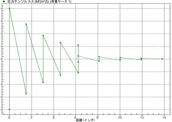

  • 散布図: パス プロットは、節点の結果のグラフです。いくつかの結果は、要素の角に出力されます。こうした結果は、要素結果と呼ばれます。平滑化の設定では、節点で 1 つまたは複数の結果を表示するかを決定します。(詳細については、「結果環境」ページの「結果を理解する」の説明を参照してください。 ) これらの要素結果をプロットする場合、節点のいずれかに複数の結果があると、パス プロットは接続していないデータ ポイントの散布として表示されます。
    ヒント: グラフの作成後に、データ ポイントを表示するために使用する方法を変更するには、グラフを右クリックして、[プロット方法]コマンドを選択します。例えば、[プロット方法]: [ポイント] + [ライン]に設定すると、ポイントが接続されます。選択したポイントが適切な順序になるかどうかは、パス プロットの設定に基づきます。

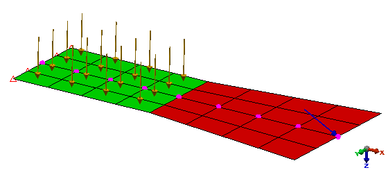

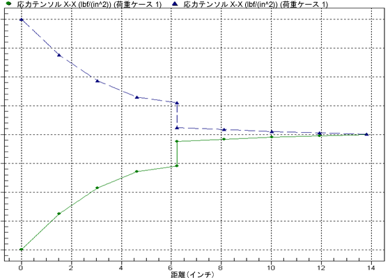

例えば、図 6a の 2 パーツのプレート モデルを参照してください。パス プロット用に、中心線に沿った節点が選択されています。表示されている結果が X-X 応力テンソルである場合、既定設定では、各節点に 2 つの異なる値が発生します(プレートの上部および下部の応力)。さらに、パーツが交差する節点では、4 つの異なる値が発生します(パーツ 1 (緑色のパーツ)の上部と下部に 2 つの値、およびパーツ 2 (赤色のパーツ)の上部と下部に 2 つの値)。そのプロット パスを図 6b に示します。 上部と下部の応力を同時にプロットする代わりに、[結果コンター][設定][プレート/シェルのオプション]を上面のみに設定して、パス プロットを作成します。応力コンター ウィンドウに戻り、[プレート オプション]を下面のみに設定して、既存のグラフにパス プロットを追加します。これによって、1 つのプロットに 2 つの曲線が作成され、データ ポイントに自然な接続が適用されます。図 6c を参照してください。
(a) 2 パーツのプレート モデル。パス プロットを作成するために、中心線に沿った節点が選択されています。
(b) プレート要素には上部と下部に異なる応力が発生しているため、既定設定を使用して X-X 応力テンソルのプロットを作成すると、1 つの散布図が作成されます。[プロット方法]: [ポイント] + [ライン]を使用した場合、データが期待したように接続されていないことが確認できます。
(c) プレート上面の X-X 応力のプロット、およびプレート下面の X-X 応力のプロットの 2 つの個別のプロットを作成すると、データ ポイントは、ラインで接続されたときに意味のある内容を示すようになります。
図 6: 要素結果の例のパス プロット
