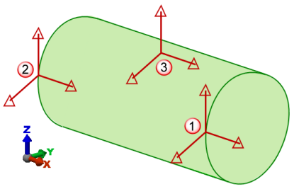

パーツが他のパーツと干渉するまで自由に移動できる場合、これらの自由なパーツは弱いばねで拘束される必要があります。その目的は、すべてのパーツの安定性を確保しながらも、プロセス中にはそれらが大きな距離を移動できるようにすることです。特定の反復で接触を考慮しない場合、プロセッサが解を計算できるようにパーツが弱いばねで保持されますが、プロセッサはなんらかの接触が起こったことを検出し、次の反復に進み、接触を含めることもできます。この弱いばねは実際には存在しないため、結果への影響が最小になるように剛性を設定する必要があります。ばねを介してモデルからグランドに移動する荷重は、与えられた荷重のごく一部でなければなりません。 図 1 を参照してください。

図 1: ピン上の 3 組のばねによって安定性を確保
ピンがクレビス内で接触状態に保持されているとします(見やすさを考慮して、クレビスは示していません)。 1 および 2 のばねにより、ピンの X、Y、Z 方向の並進と、Y および Z 回りの回転が防止されますが、X 軸(厳密には、1 および 2 の位置で節点を連結している線)の回りの回転は防止されません。 この回りの回転は、3 のばねによって防止されます(厳密には、点 3 における X および Y 方向のばねは不要ですが、便宜上の理由で含まれています)。
