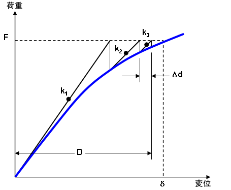

解の収束は、変位とエネルギーという 2 つの結果に基づいて行われます。エネルギーは、変位と力の許容誤差の積です。これは[収束判定基準]ドロップダウン ボックスで選択します。収束は、[変位許容誤差]および[力許容誤差]の各フィールドに指定した値と比較されます。(図 1 を見てください。)変位許容誤差はユーザが指定できますが、[自動]チェック ボックスをオンにして、モデルの他の設定に基づき自動的に設定されるようにすることも可能です。(接触がある場合は 0.005、接触がない場合は 0.0001 になります。)
図 1: 収束許容誤差
青の曲線は、モデルの理論剛性(荷重/変位)を示しています。入力した力 F に対して適当にとった変位を δ とします。非線形解析では、多数の反復が実行されて曲線に沿った剛性が計算されます(k1、k2、k3、)。解に収束するのは、全変位 D に対する最後の反復における変位(Δd)が収束許容誤差よりも小さくなったとき(Δd/D < 許容誤差)であると考えられます。

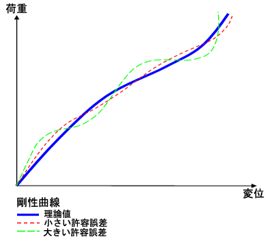

動的効果が大きい解析では、許容誤差をより小さくする必要があります。(動的効果が大きい解析では、剛性/質量の平方根に比例する、要素の波動伝播を捕捉するために、時間ステップを十分に小さくすることも必要です。)荷重が単純な解析では、10 % ~ 20 % の精度で十分な場合は許容誤差を大きくすることも可能です。図 2 を見てください。すべての FEA と同様に、許容誤差の大きさを定めるためには、さまざまな許容誤差を使って解析を何度か実行することが必要になる場合もあります。
図 2: 許容誤差の大きさが解に与える影響を示した図表
