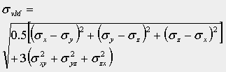

    ミーゼス応力<so>みーぜすおうりょく
    1. 各要素の各節点について、フォンミーゼス応力 σvMn を計算します。
    2. フォンミーゼス応力の計算結果 σvMn について、個別に平滑化します。平均平滑化の計算は次のようになります。
    1. 各要素の各節点について、それぞれの応力テンソルを平滑化します。
    2. 次の式を使って フォンミーゼス応力を求めます。
    ただし、6 つの応力成分はすべて平滑化されています。

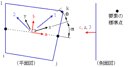

図 4: 線形複合要素の要素のローカル結果(1-2-3 方向)
要素のローカル軸(a-b-c)は、辺 i-j-k-l が基になっています。積層または材料の軸(x-y-z)は、要素の軸(a-b-c)から α 度回転されます。(材料軸は、[一般]タブの[要素定義]で設定できます。)薄層軸(1-2-3)は、積層軸から ϑ 度回転されます。軸 1 は、各層の繊維と平行です。(層の軸は、[積層物]タブの[要素定義]で[回転角]を使用して設定します。)

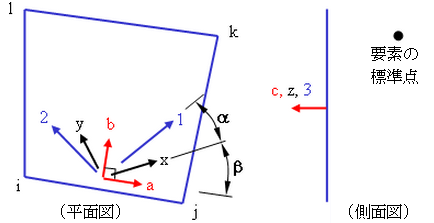

図 5: 非線形要素の要素のローカル結果
2D、膜、およびシェル(複合材を除く)。ローカル軸 1 は、辺 i-j と平行です。

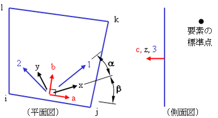

図 6: 非線形複合要素の要素のローカル結果(1-2-3 方向)
要素のローカル軸 aは、辺 i-j と平行です。積層または材料の軸(x-y-z)は、要素の軸(a-b-c)から b 度回転されます。(材料軸は、[一般]タブの[要素定義]で設定できます。)薄層軸(1-2-3)は、積層軸から a 度回転されます。軸 1 は、各層の繊維と平行です。(層の軸は、[複合材料]タブの[要素定義]で[回転角]を使用して設定します。)
