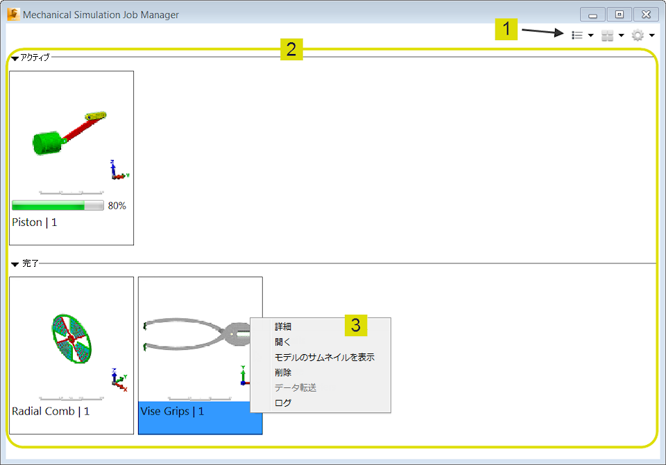

Mechanical Simulation Job Manager には、次の要素が含まれています。
図 1: Mechanical Simulation Job Manager (中アイコン ビュー モード)
1. ツールバー
ツールバーには次の項目が含まれています。

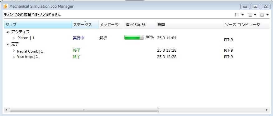

- [サイズ]: サムネイル サイズ(図 1 に示すように、[小さい]、[中]、または[大きいアイコン])を指定したり、[リスト]ビュー オプションを選択したりするには、このツールを使用します。以下の図に示すように、[リスト]ビュー モードには追加の詳細が表示されます。
図 2: Mechanical Simulation Job Manager ([リスト]ビュー モード)

2. ジョブ ビュー
ジョブ ビュー領域は、サムネイルの表示(図 1)であるかまたは、[リスト]ビュー モード(図 2)での表示であるかにかかわらず、2 つの部分に分かれています。
- [アクティブ]リスト(上部)は、現在実行中のジョブを監視します。各項目の進行状況バーは、シミュレーション プロセスがどのくらい完了しているかを示します。
- [完了]リスト(下部)は、以前に完了したジョブたまたはキャンセルしたジョブを表示します。感嘆符の付いた黄色の三角形のアイコン(
)はキャンセルしたジョブに表示されます。
3. コンテキスト メニュー(右クリック)
各ジョブ(サムネイルまたはリスト ビュー)ののコンテキスト メニューには、シミュレーションの進捗状況に関する洞察をさらに得るためのいくつかのツールが含まれています。メニューに表示されるオプションは、現在のコンテキストによって異なります。つまり、すべてのメニューを選択しなくてもすべての状況を入手できます。
- [詳細]: 選択したジョブの詳細ビューを開きます。詳細ビューは、ステータス(ジョブ タイプ、優先順位、スケジュールされた時間、開始された時間、終了した時間、ソース コンピュータ、およびモデルのサムネイル イメージ)を表示されます。実行中、進行状況バーはシミュレーションの進行状況を示します。詳細ビューを閉じるには、[OK]をクリックします。詳細ビューの例を次の図で示します。
図 3: Mechanical Simulation Job Manager (詳細ビュー)
- [モデルのサムネイルを表示]: *.png ファイル用の既定のアプリケーションでモデルのサムネイル イメージを開きます。このファイル タイプに対する Windows のファイルの関連付け設定でサムネイル イメージを開くアプリケーションを決定します。
