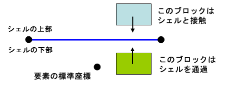

接触ペアのサーフェスの 1 つがシェル要素のパーツ上にある場合、接触ペアに関連するシェルの側面を選択してください(上面は、[要素定義]ダイアログ ボックスで定義された要素の垂直点の逆側です)。2 つの物体が指定方向から接近する場合にのみ接触は起こります。たとえば、シェルのトップで接触が起こるように指定する場合、2 番目の物体がトップからボトムの方向に移動するときに接触が起こります。2 番目の物体がボトムからトップ方向に移動する場合には、接触は起こりません。これの可視化方法がもう 1 つあります。2 番目のオブジェクトは、シェルの外側から接近するときにのみ、選択された側面(トップまたはボトムのいずれか)と接触します。このオブジェクトは、選択された側面に到達するためにシェルを通過する場合、接触を検出しません。図 3 を参照してください。
注: 2 つの物体が接触している位置での分離を計算するとき、シェルの厚さは考慮されません。 シェルのメッシュ(シェルの中立面を表すメッシュ)の接触距離内に他の物体があるときにのみ接触が発生します。当然、接触距離はシェルの厚さの半分を含むように変更することができます。
図 2: シェルのトップと接触するように定義された 2 つのブロック

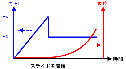

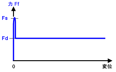

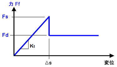

理想状態(せん断応力が静的な値を超えるまで運動なし)を数値的に達成するのは、図 3 に示すように困難です。そのため、この摩擦則の使用時に[接線の剛性比率]が定義されます。接線方向の剛性比とは、法線方向の接触剛性(K)に対する、接線方向の接触剛性(Kt)の比のことです(接触剛性(K)は[高度]ボタンで設定します。)「サーフェス間接触の高度なコントロール」のページを参照してください)。 接線方向の剛性が大きいほど、結果の精度が向上しますが、その代償として、より多くの反復が必要になります。 接線方向の剛性が小さいほど、収束性に優れます(実行時間が短縮されます)が、精度が低下する可能性をともないます。推奨される値は、0.01 ~ 1 の範囲で、既定は 0.01 です。静摩擦係数を大きくするほど、接線方向の剛性比を小さくすることをお勧めします。
(a) トップ ブロックのモデルと自由物体図(Free body diagram)。加えられた力 F は、静摩擦力を超えるまで、時間とともに徐々に増加します。
(b) 摩擦力 Ff の時間変化(青色の曲線)と変位の時間変化(赤色の曲線)。 摩擦力 Ff が静摩擦の限界(Fs = μs * N)を超えるまで、パーツの運動はありません。静摩擦を超えると、摩擦力 Ff は Fs から Fd (= μd * N) にまで低下し、パーツは加速を開始します。
(c) (b)のグラフは摩擦力と変位の関係を示すように組み合わされています。理想状態では、摩擦力が Fs に達するまで変位はゼロであり、その後にすべりが開始します。数値上でこれを実現するのは困難です。変位がゼロでない場合はすべて摩擦力が Fd であること意味するためです。
(d) (c)における数値的な不安定さを回避するために、摩擦力が静的限界(Fs)未満のときに、パーツが少し(Δs)だけ変位できるようになっています。運動の大きさは、接線方向の剛性(Kt = Fs/Δs)によってコントロールされます。Kt の値が小さいほど、パーツはすべりを開始する前に大きく変位することがで、収束が容易になります。一方、Kt の値が大きい(勾配が急である)ほど、すべりを開始する前の変位は小さくなり、収束が困難になります。 接線方向の剛性は、(接線方向の剛性比) x (垂線方向の剛性)によって計算されます。
図 3: 修正クーロン摩擦に対する接線方向の剛性
